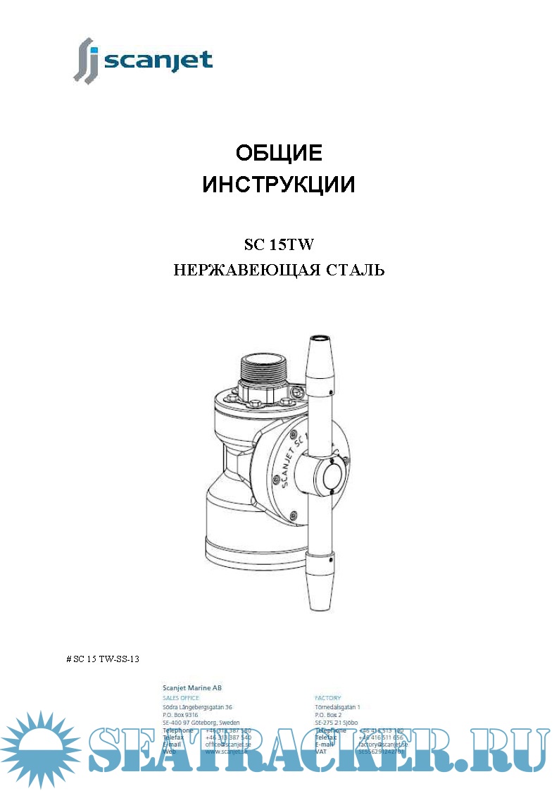

ScanJet SC 15TW SS Инструкция по эксплуатации
Год выпуска: 2010
Автор: www.scanjet.se
Жанр: Инструкция
Количество страниц: 41
Описание: Машинка мойки танки SCANJET, модель SC 15TW предназначена для мойки грузовых и слоп-танков у химовозов/продуктовозов, а также других танков.
Размер, конструкция и требования к мойке этих танков являются проектными данными и рассматриваются до установки машинок. Моечную машинку типа SC15 TW можно использовать как стационарную, так и как переносную.
Процесс мойки начинается с открытия клапана для моющей среды. Поток воды проходит через турбину внутри машинки, и сопла будут вращаться, создавая картину мойки внутри танка. По окончании процесса мойки клапаны необходимо закрыть.
Машинка SC15 TW стандартно поставляется с двумя или четырьмя соплами, размер сопла от Ø6 мм до Ø 10 мм.
Данная инструкция была подготовлена для содействия персоналу, который будет эксплуатировать и обслуживать моечные машинки. Ключ для
продолжительного срока службы машинки – качественное регулярное обслуживание. Машинка выполняет грубую и грязную работу для вас.
Качественный уход за машинками SC15 TW продлит срок их службы.
