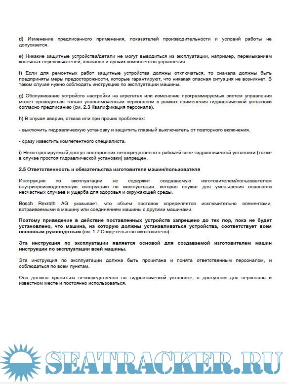

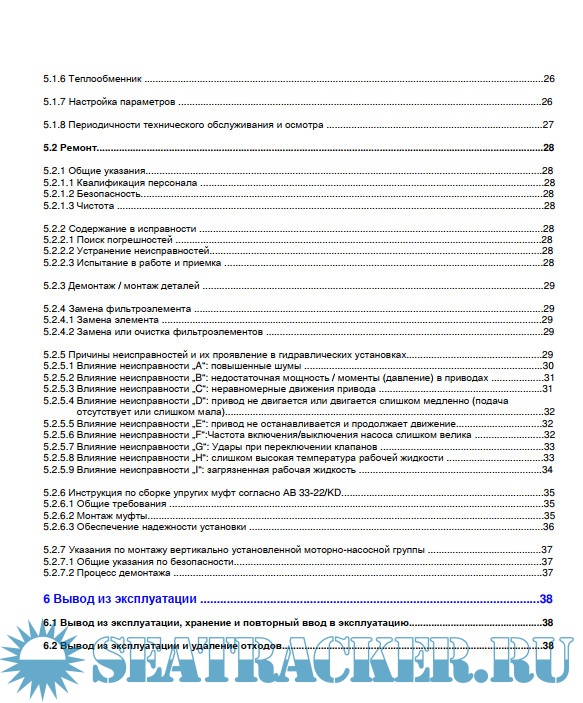

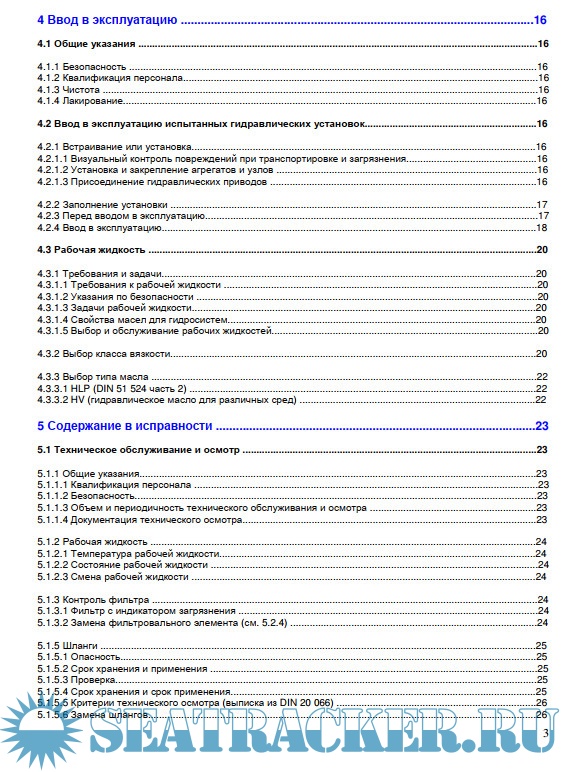

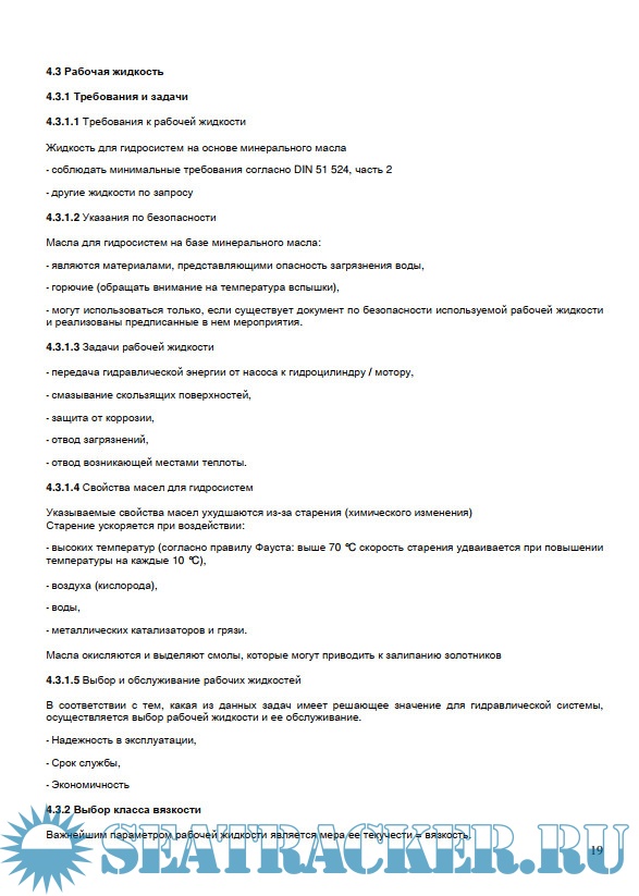

Гидравлическая установка AHA-M055-2-A Rexroth Bosch Group
Год выпуска: 2011
Язык: Русский, Английский
Автор: Завод-изготовитель
Жанр: Техническая литература
Количество страниц: 38
Описание: Эта гидравлическая установка изготовлена согласно руководству 89/37/EG(EG MSRL) в действующем
издании и в соответствии с техническими правилами. Согласно ЕG MSRL и EN 982 эта гидравлическая
установка не является готовой к применению и предназначена исключительно для встраивания в машину.
Инструкция по эксплуатации содержит указания по предотвращению опасностей при встраивании
гидравлической установки в машину, а также сведения и указания по перевозке, хранению и содержанию в
исправности (технический осмотр, техническое обслуживание, ремонт) гидравлической установки.
Только при строгом соблюдении этой инструкции по эксплуатации можно избежать аварий и
материального ущерба, а также гарантировать безотказную эксплуатацию гидравлической
установки.
Доп. информация: Инструкция по эксплуатации + чертежи и схемы на комплектующие
