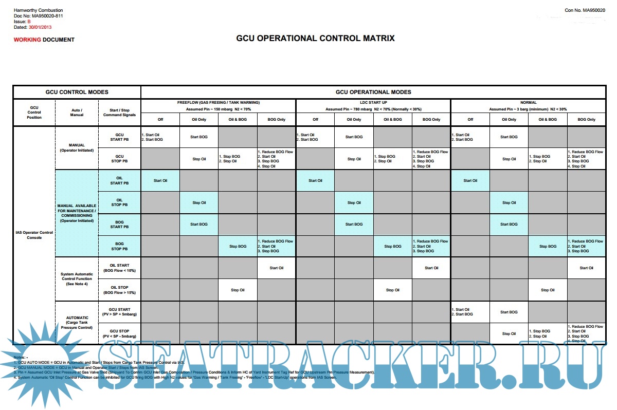

4.3 MA950020-807 GCU CONTROL PANEL – IAS DATA BITMAP
4.4 MA950020-811 GCU OPERATIONAL CONTROL MATRIX

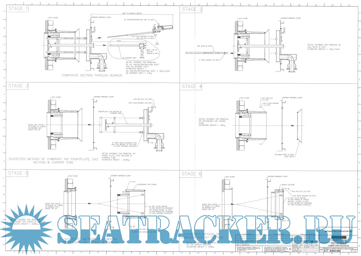

6.1 AS00-060 DUAL FUEL DF925 BURNER DISMANTLING PROCEDURE
