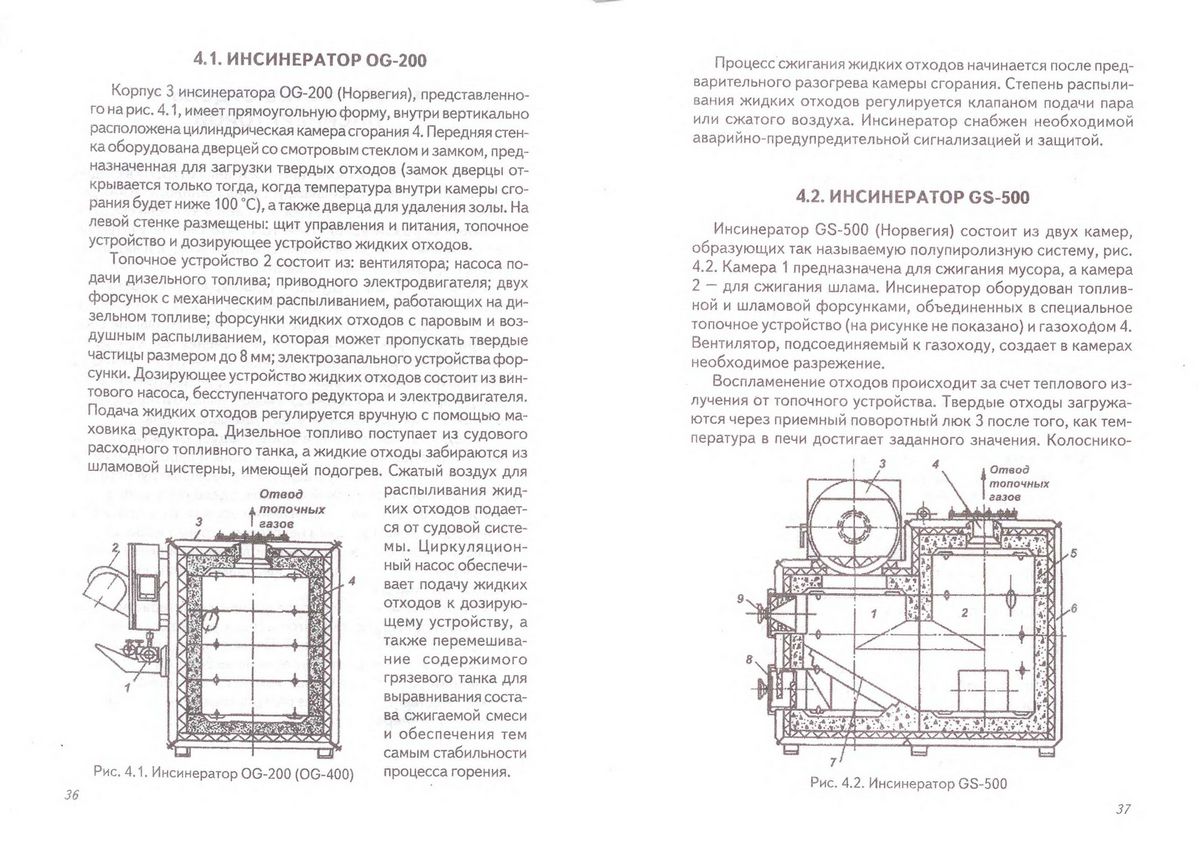

Описание: В учебном пособии освещены нормативные требования к управлению операциями по обращению с мусором и средствам обработки мусора на борту судна, а также правила сброса различных категорий мусора в море. Рассмотрены основные типы современных установок по уничтожению мусора и рекомендации по их эксплуатации и обслуживанию.
Приведены требования международной Конвенции МАРПОЛ 73/78 и классификационных обществ к судовым инси- нераторам и их освидетельствованию.
