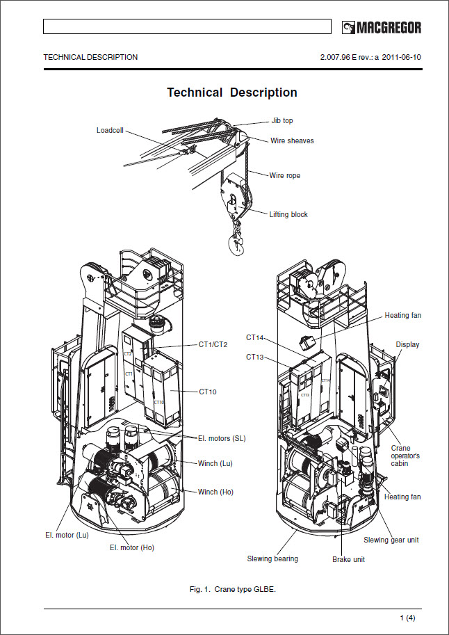

TECHN. DESCRIP. 2 2/10108.01 RHM a TECHNICAL DATA
2.007.96 E a TECHNICAL DESCRIPTION
