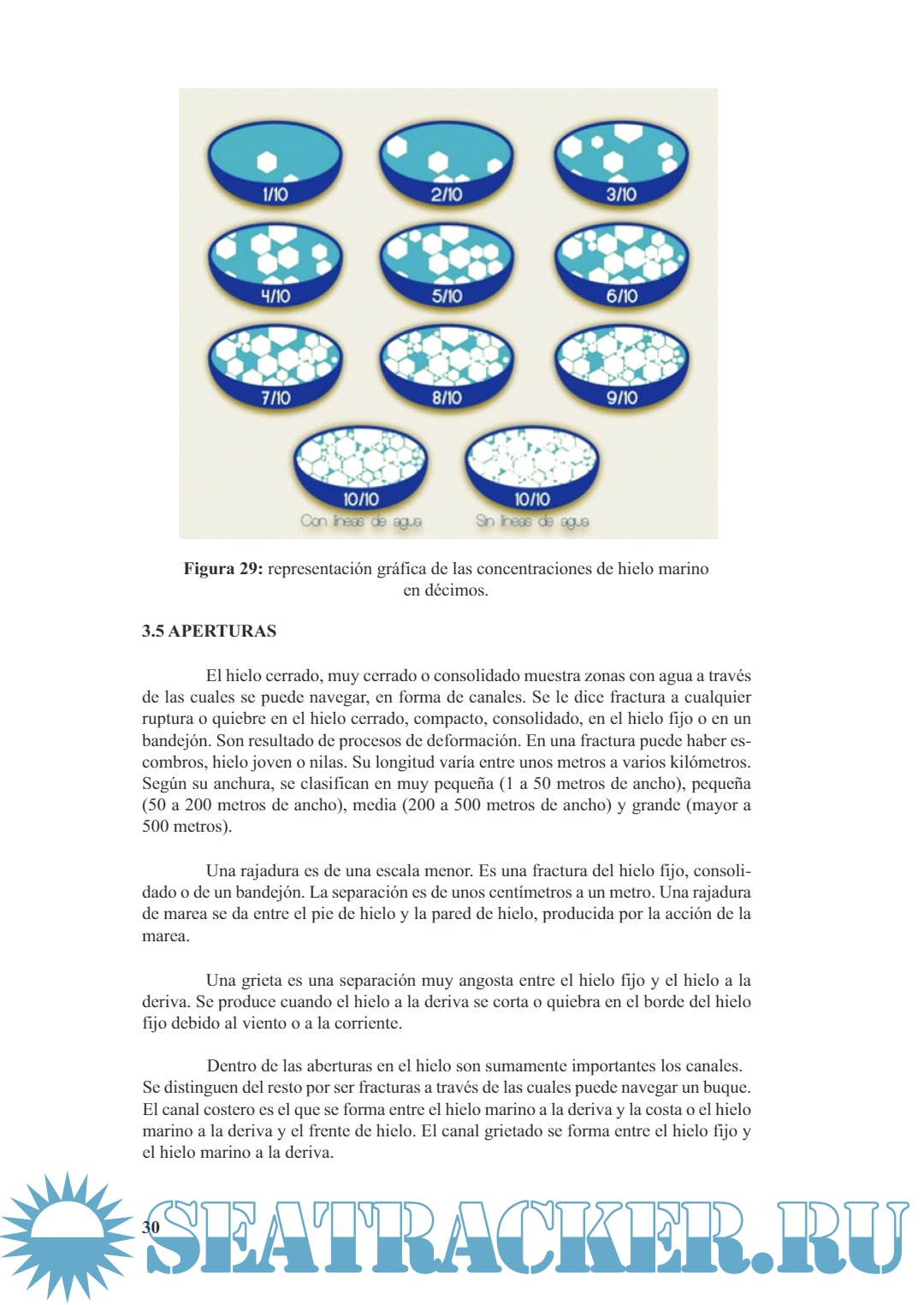

Description: Las observaciones del hielo marino y de los témpanos son de gran importancia para la seguridad náutica al ser una de las pocas fuentes de información directa en aguas con presencia de hielo, y permite la elección de las mejores rutas de navegación y la recopilación histórica de los datos glaciológicos.
Dichas observaciones pueden ser realizadas desde un buque, desde la costa, desde una aeronave o desde la interpretación de datos provenientes de sensores remotos a bordo de satélites. Cada observación tendrá su particularidad no sólo temporal, porque pueden ser horarias, diarias, semanales o mensuales, sino también espacial, porque pueden ser representativas del derrotero de un buque, del vuelo de una aeronave o de los alrededores de una base.
Las observaciones de hielo presentan múltiples funcionalidades. Un observador de hielo a bordo de un buque con capacidad polar o de un rompehielos puede asesorar de forma directa al comandante, al igual que uno ubicado en una base antártica cuando un buque se encuentre navegando en las cercanías. A su vez, las observaciones son utilizadas como información de campo para la interpretación y validación de imágenes satelitales, las cuales son empleadas, entre otros fines, a la generación de cartas de hielo que informan la situación glaciológica de manera actualizada y georreferenciada.
Las observaciones glaciológicas son relevantes para el asesoramiento en la toma de decisiones en la navegación. Los registros de hielo que se realicen contribuyen a nutrir las estadísticas de cada zona para ser posteriormente puestas a disposición del usuario interesado. De esta manera, a partir de una base de datos histórica de hielo, se podrán evaluar alternativas en el futuro al comprender el comportamiento de las condiciones glaciológicas y como estas varían en una determinada región.
Frente a la trascendencia de estos registros, el deber del observador es reportar las condiciones de hielo tal cual se presentan al momento de la observación. Debe ser responsable de mantener vigilancia continua y cercana del hielo, efectuar sus observaciones con precisión y mantener ordenados sus registros. Debe apegarse a los horarios rutinarios de observación y generar los reportes en los horarios establecidos. Dadas las condiciones extremas del lugar en que se observa, debe contemplar que habrá días que no podrá efectuar la observación o que tendrá problemas de comunicaciones. Es por ello que la tarea de mantener un registro y archivo de las observaciones glaciológicas es de gran importancia.
