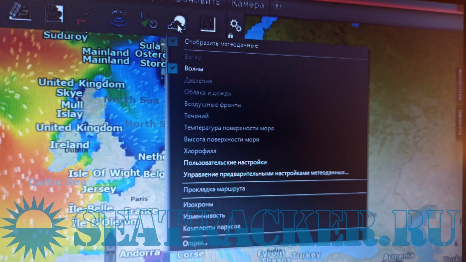

Добрый день.
Подскажите, пожалуйста, ресурс, где можно брать grib файлы для TZ.
Чтобы интерфейс погоды был таким же, как в лицензионной версии.
Скриншот уже с загруженными офлайн метеоданными. Скинул grib файл коллега, но не сказал, на каком ресурсе можно скачать.
Скрин во вложении.

lamusic51,
Качаешь программу zyGrib.
Распаковываете на ПК, настраиваете. Выбираете район, обновляете.
Файлы обновления, Вам, и нужны. По умолчанию они будут в "C:\Users\Имя пользователя\zygrib".
Для работы программы в РФ может понадобиться VPN или изменения в hosts-файле.
Можете попробовать скачать и установить программу XyGrib,
действия аналогичные. Удачи. Ага

А как это все будет потом автоматически или надо каждый день в ручную что-то там качать обновлять, указывать ?
