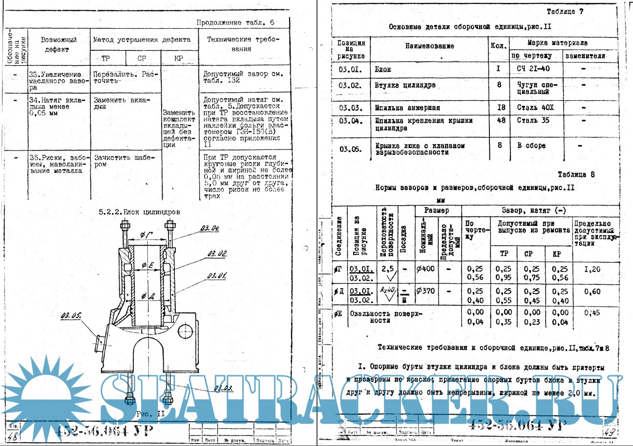

Настоящие технические условия (ТУ) на текущий, малый и большой капитальные ремонты является документом, требования которого распространяются на ремонт дизелей 8NVD48.2U, установленных на рыболовных траулерах морозильных (РТМ) типа "Атлантик". Настоящие ТУ выпущены взамен ТУ 452-233.010 УР. ТУ разработаны с учетом двухлетнего пика эксплуатации судна без заводского ремонта. В период между заводскими ремонтами обслуживание дизеля и профилактические ремонты должны производиться в соответствия с Руководством по техническому обслуживанию заведования второго механика РТМ типа "Атлантик" 150-070-002 И02. ТУ составлены на основании изучения износа, отказов, опыта ремонта и эксплуатации дизелей 8NVD48.2АU.
При разработке ТУ использовались:
-фирменная документация;
-чертежи сменно-запасных деталей дизеля 8М27 48.2А1Г , разработанные Гипрорыбфлотом;
-технические требования на ремонт судового дизеля ИЫУИАЗМ "Тропик" 452-56.012, а также рекомендации, приведённые в специальной литературе.
ТУ содержат:
-данные по оптимальным объёмам ремонта;
-рекомендации по методам контроля и ремонта; требования к качеству ремонта, сборки к регулирования -деталей, сборочных единиц и дизеля в целом;
-данные по монтажным и предельно-допускаемым размерам деталей и зазорам в сопряжениях дизеля.
Примечание. В качестве справки в Приложении 15 приведены нормы износов и зазоров, допускаемых при выпуске дизеля из профилактического ремонта.
Нормативная часть ТУ, регламентирующая техническое состояние выпускаемого из ремонта дизеля, базируется на результатах определения часто наблюдаемых скоростей изнашивания его деталей.
