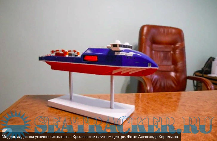

Вот как он примерно выглядит:
Главных отличий от традиционного ледокола два:
1.Острый нос – всего около 1 метра. Тогда как у обычных ледоколов ширина носа, который заползает на лед, – десятки метров.
2.Специальные косые ступенчатые насечки на носу. Их видно на прототипе

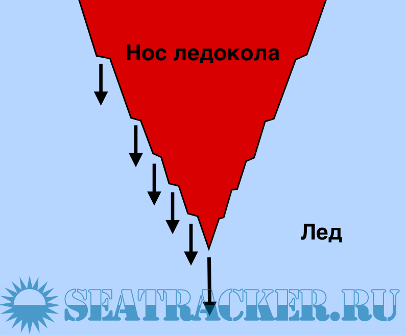

Вот в этих-то насечках и заключается главный фокус. Ледокол не заезжает на лед сверху. Он буквально "втыкается" в него острым носом. А дальше в ход идут те самые насечки, они работают как множество рубанков, снимая толщу льда слой за слоем, будто стружку.
Я не художник, но попробую схематично изобразить это так:
За счет того, что каждая насечка на борту судна будет наклонена к плоскости льда по углом 30 градусов – он будет сниматься довольно легко.
Плюса здесь сразу два:
1.Ледоколу не нужно иметь гигантскую мощность. А значит – он проще и дешевле в постройке и эксплуатации
2.Лед не раскалывается на огромные глыбы, как в случае с традиционным ледоколом.

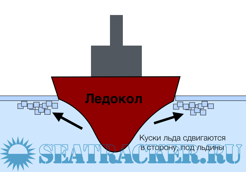

Конструкция Чашкова позволяет буквально "строгать" лед, доводя его до состояния "каши". Но даже и эта каша не будет оставаться в канале позади ледокола. За счет специальной формы насечек, весь лед будет сдвигаться в стороны, под целую часть ледового покрова.
Таким образом, канал позади ледокола будет оставаться практически чистым. А это значит, что он будет замерзать в несколько раз дольше. То есть и ледоходной проводки потребуется в несколько раз меньше.
