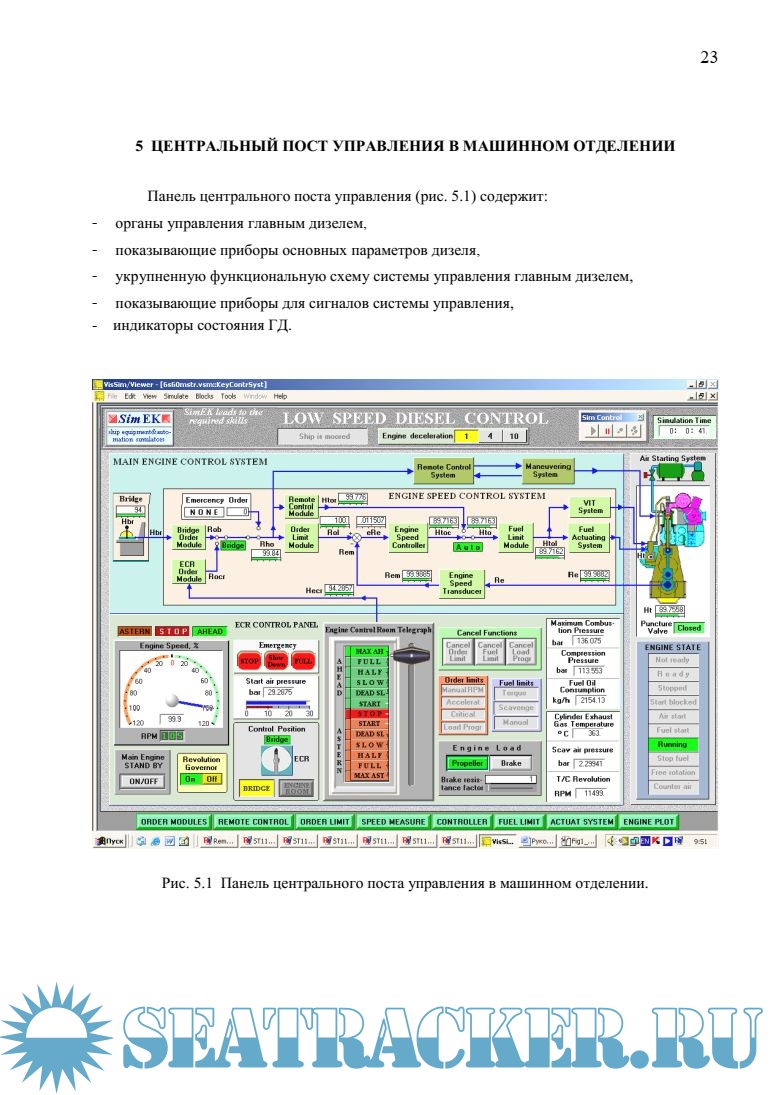

Описание: Компьютерный тренажер управления судовым главным малооборотным дизелем предназначен для профессиональной подготовки:
- судовых механиков, которые в соответствии с требованиями ПДМНВ 78/95 должны уметь эксплуатировать электронные средства автоматики;
- судовых электромехаников в соответствии с их функциональными обязанностями.

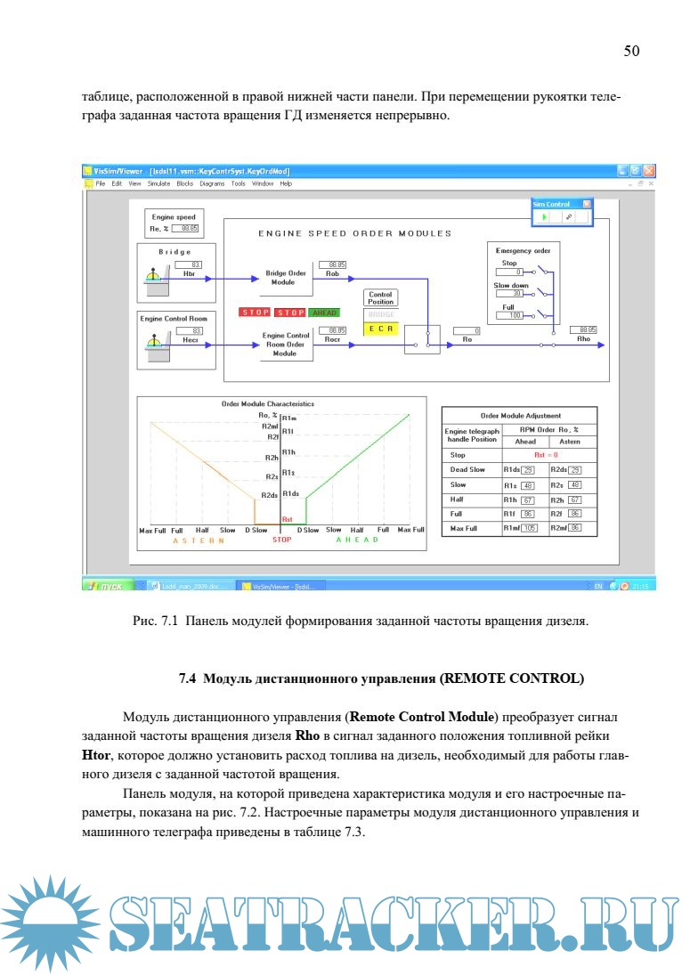

Основные цели занятий на тренажере состоят в формировании и совершенствовании навыков:
- управления главным судовым малооборотным дизелем с помощью микропроцессорной системы автоматики,
- определения характеристик и настройки системы управления частотой вращения дизеля.
В связи с этим данный тренажер может использоваться при изучении дисциплин по автоматизации судовых энергетических установок, которые включены в учебные планы морских учебных заведений, готовящих судовых механиков и электромехаников.
Тренажер также может применяться в программах дополнительной профессиональной подготовки судовых механиков (вахтенных, вторых и старших) и электромехаников.
Особенности тренажера позволяют применять его и для судоводителей при изучении ряда вопросов управления судном.

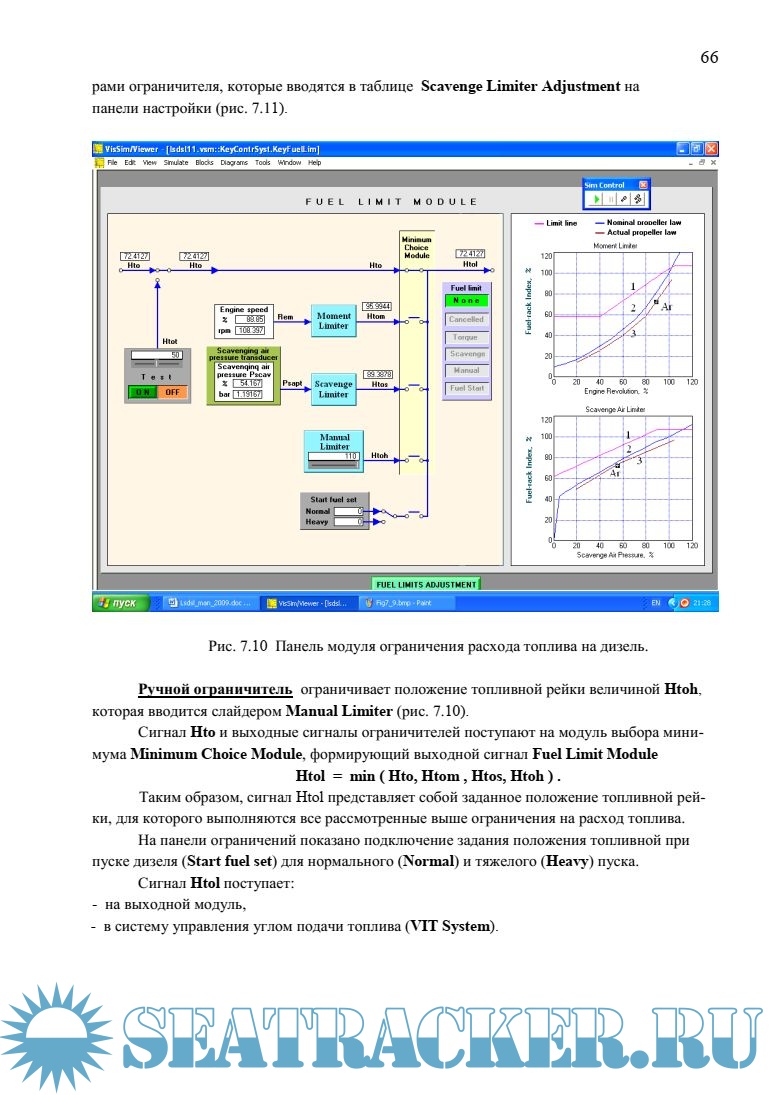

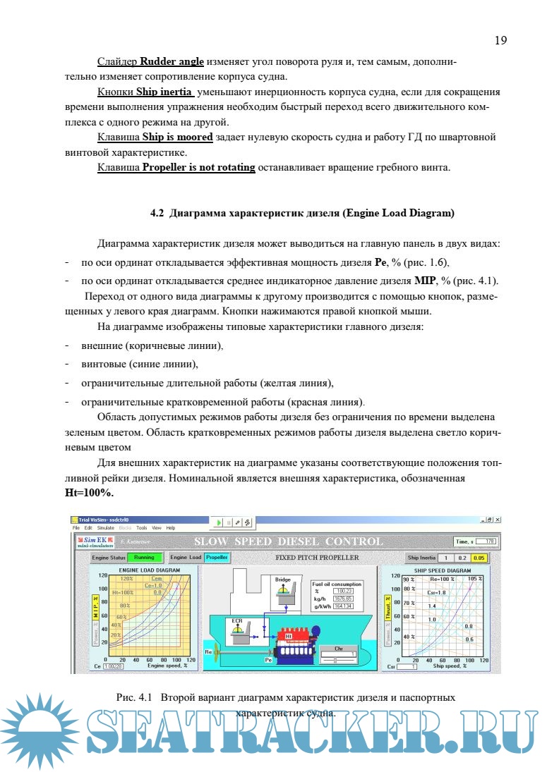

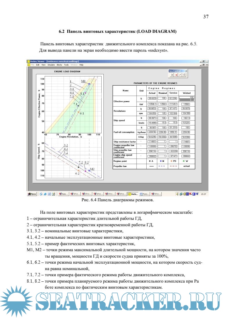

На тренажере могут выполняться лабораторные работы при изучении:
- характеристик и режимов судового главного малооборотного дизеля,
- режимов судового движительного комплекса с гребным винтом фиксированного шага,
- пуска, остановки, реверса и маневрирования данного дизеля,
- устройства, принципа действия и настройки системы управления частотой вращения главного дизеля.
Также тренажер можно использовать для лекционных демонстраций по перечисленным выше темам (с использованием плазменной панели или мультимедийного проектора).
На тренажере моделируется работа движительного комплекса судна, состоящего из:
- главного двухтактного малооборотного дизеля,
- корпуса судна,
- гребного винта фиксированного шага,
- системы управления частотой вращения главного дизеля.
