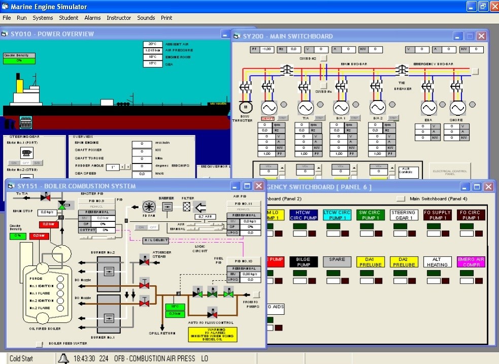

Marine Engine Simulator / Симулятор машинного отделения
Version: 2.00.06
Platform: Win32
Compatibility with Windows7: unknown
Localization: english
Crack: Not needed
Description: Ещё один симулятор машинного отделения.
Haven Slow Speed Diesel Engine Simulator
СИМУЛЯТОР МАШИННОГО ОТДЕЛЕНИЯ,управляемого с помощью компьютера
Данные вписываем любые,убрать галку в чекбоксе Work with Group
Клиентская часть позволяет пройти подготовку "Холодный пуск"
С серверной частью преподаватель задаёт режимы и проблемы ,студент соответственно реагирует....
Run->COLD START->включаем питание с берега(Systems->Electrical->Eectrical Control Panel->ShoreSupply->ON)
{КАЗУС-питание с берега изображено в виде генератора,а востальном работает замечательно}
Управление ведётся через меню Systems и соответствующие подменю
пускаем аварийный компрессор,набиваем воздуха в баллоны,пускаем АДГ, потом ДГ1,ДГ2...берём в паралель и тд...для сброса квитирования сигнализации жми красный звонок :)
по умолчанию устанавливается в C:\HAVEN
