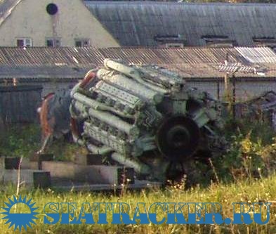

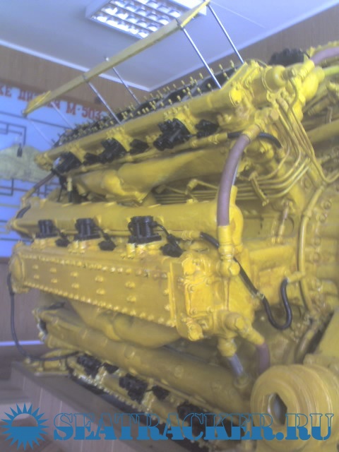

СУДОВОЙ ДИЗЕЛЬ М507А
Дизель М-507 - четырехтактный, с реверсивным устройством, 112 цилиндровый, с наддувом. Быстроходный, звездообразный. Нумерация блоков -со стороны приводного турбокомпрессора (ПТК). Порядок работы цилиндров в блоке: 1-4-7-3-8-5-2-6. Порядок работы цилиндров в звезде: 1-3-5-7-2-4-6.
Основные ТТД дизеля М-507
