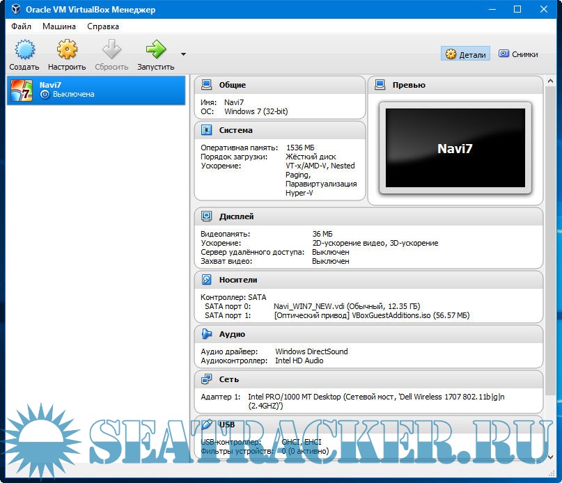

Доп. информация: 1. Установить VirtualBox.
2. Создать виртуальную машину, выделив около 1.5 гб памяти озу, и желательно 32 мб видеопамяти. Внутри машины Windows 7 x32.
В качестве диска подключить скаченный файл в формате vdi

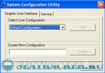

Здравствуйте! Спасибо большое все работает очень помогли, но вот столкнулся с такой проблемой не могу изменить "positioning source" вкладка не доступна. Как можно это исправить ?
click me
Arcan ®   01-Mar-2017 06:41
29129Здравствуйте! Спасибо большое все работает очень помогли, но вот столкнулся с такой проблемой не могу изменить "positioning source" вкладка не доступна. Как можно это исправить ?
День добрый!
В описании написано, что NaviSailor настроен как slave. В этом режиме вы ничего изменить не сможете.
Надо перевести в режим Master или BackUp.
