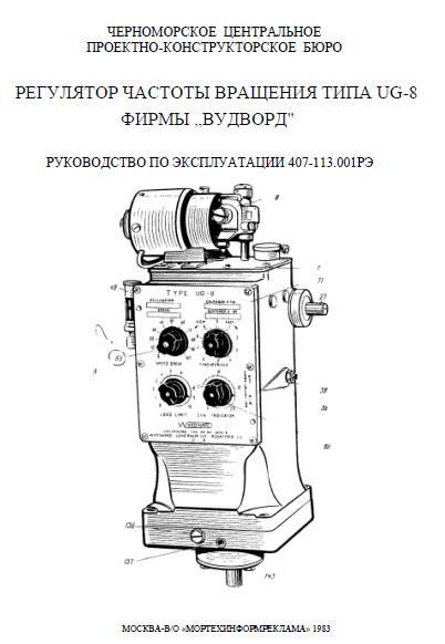

Регулятор частоты вращения типа UG-8 фирмы «Вудворд» / Руководство по эксплуатации 407-113
Год выпуска: 1983
Автор: ЧЕРНОМОРСКОЕ ЦЕНТРАЛЬНОЕ ПРОЕКТНО-КОНСТРУКТОРСКОЕ БЮРО
Жанр: Руководство по эксплуатации
Издательство: В/О «Мортехинформреклама»
Качество: OCR без ошибок
Количество страниц: 60
Описание: Регулятор частоты вращения типа UG-8 фирмы «Вудворд» / Руководство по эксплуатации 407-113.001РЭ
1. ВВЕДЕНИЕ
1.1. Настоящее руководство по эксплуатации (РЭ) распространяется на регуляторы UG-8, изготавливаемые фирмой «Вудворд» и устанавливаемые на двигатели внутреннего сгорания (ДВС) и вспомогательные турбины морских судов.
РЭ применяется при изучении конструкции регулятора, при наладке и регулировке регуляторов как отдельно работающих приводных двигателей, так и двигателей одинаковой или разной мощности, предназначенных для параллельной работы. РЭ может быть использовано при заказе ЗИП.
1.2. РЭ содержит описание конструкции, принципа действия и работы регулятора на
различных режимах, а также указания по его использованию, наладке и техническому обслуживанию.
1.3. Одновременно с РЭ следует пользоваться фирменными инструкциями, дополнениями к ним, правилами технической эксплуатации, правилами техники безопасности и др., а также фирменными инструкциями на дополнительные устройства к регулятору (синхронизирующие электродвигатели, стоп-устройства, усилители и др.).
1.4. В РЭ принята сквозная (единая) нумерация всех деталей регулятора в соответствии с их номерами по фирменному перечню в бюллетене 03004F. При пользовании другими номерами бюллетеней следует проверить их соответствие настоящему РЭ.
1.5. РЭ составлено на базе фирменного бюллетеня 03004F на регулятор UG-8, материалов зарубежных фирм, производящих ремонт и наладку регуляторов фирмы «Вудворд», рекомендаций ЦНИДИ и опыта эксплуатации на судах ЧМП.

3.1. Регулятор UG-8 фирмы «Вудворд» (рис. 1) предназначен для автоматического поддержания частоты вращения валов приводных двигателей в заданых пределах на всех режимах работы.
3.2. По своим техническим характеристикам регулятор удовлетворяет требованиям ГОСТ 10511—63 и Регистра Союза ССР.
чтя»
3.3. На судах регулятор применяется преимущественно для регулирования частоты вращения приводных двигателей генераторов переменного и постоянного тока, предусматривающих, как правило, параллельную работу.
4. ТЕХНИЧЕСКИЕ ДАННЫЕ
4.1. Регулятор UG-8—всережимный регулятор частоты вращения непрямого действия с жесткой силовой и гибкой (изодромной) обратной связью имеет следующие технические данные (табл. 1).
5. СОСТАВ И УСТРОЙСТВО РЕГУЛЯТОРА
5.1. Регулятор выполнен в виде отдельного агрегата, имеющего следующие функциональные устройства:
измерительное устройство;
устройство для дистанционного и местного управления частотой вращения;
устройство для регулировки степени неравномерности;
устройство ограничения принимаемой двигателем нагрузки;
устройство регулирования изодрома;
встроенный масляный насос;
гидравлический сервомотор;
гидроаккумуляторы.
Конструктивно регулятор состоит из семи основных узлов (рис. 2).
5.2. На регуляторах фирмы «Вудворд», выпущенных после июня 1948 г., может устанавливаться демпферный привод грузов регулятора (рис. 3), который выполнен взаимозаменяемым со стандартным узлом чувствительного элемента с жестким приводом.
5.3. С февраля 1957 г. на всех вновь выпускаемых регуляторах UG-8 устанавливаются по
две пружины изодрома (рис. 4). Эта конструкция требует большего открытия иглы 139
изодрома, чем конструкция с одной пружиной.
5.4. Приводные валы регуляторов выпускаются двух модификаций: с треугольным
зубчатым соединением— 143; и со шпоночным соединением — 148.
