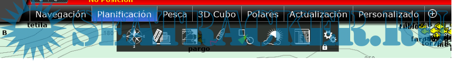

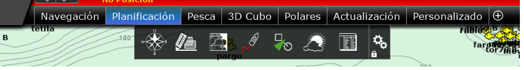

una pregunta, tu has conseguido poner el moduo sonda? no consigo ponerlo y me gustaria, solo he conseguido poner el pgb, pero en en opciones si me dija configurar la sonda y el sonar pero sera para el pgb. si sabes como ponerlo comentame algo.

En mi caso, todavía no he comprado ninguna sonda, y al igual que a ti, TimeZero tampoco me permite acceder al menú de configuración. Llamé a un distribuidor oficial de TimeZero y me confirmó que esto es normal:
TimeZero Professional solo habilita la configuración cuando detecta previamente la sonda conectada.

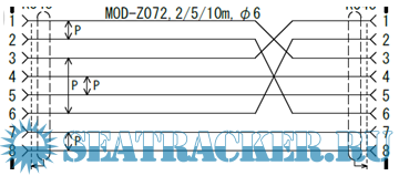

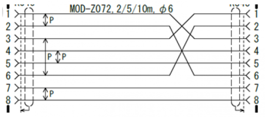

También es importante tener en cuenta que, según el modelo de sonda, puede ser necesario un tipo de conexión u otra. Por ejemplo, la Furuno DFF1 utiliza un cable Ethernet cruzado (MOD‑Z072) Adjunto foto.

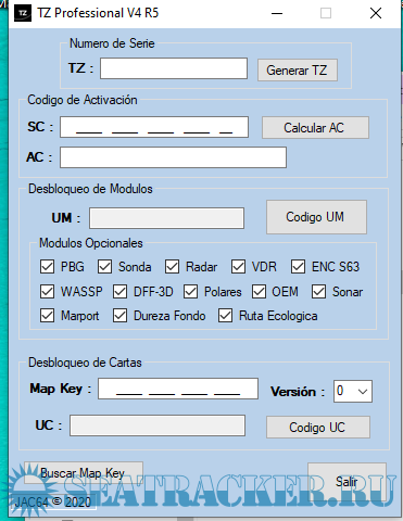

Rokateli, hola compañero yo tengo una sonda foruno fcv 585 y la tengo conectada por nmea183, el pgb me funciona muy bien. para que te salga yo lo que hice fue activar todos los modulos del crak, generasen UM y le pones el nuevo UM con todos los modulos seleccionados, pero no me salen ni el de radar y el de sonda ni algunos otros mas.

Al igual que tú, tengo todos los módulos activados. Sin embargo, al no disponer todavía de la sonda, no puedo conectarme con el PC, por lo que no me permite activar la pantalla de sonda ni el PBG.
