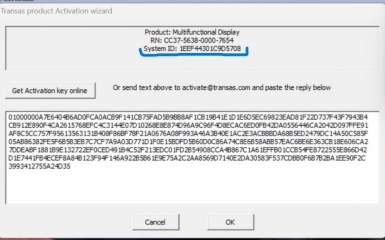

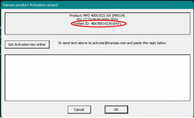

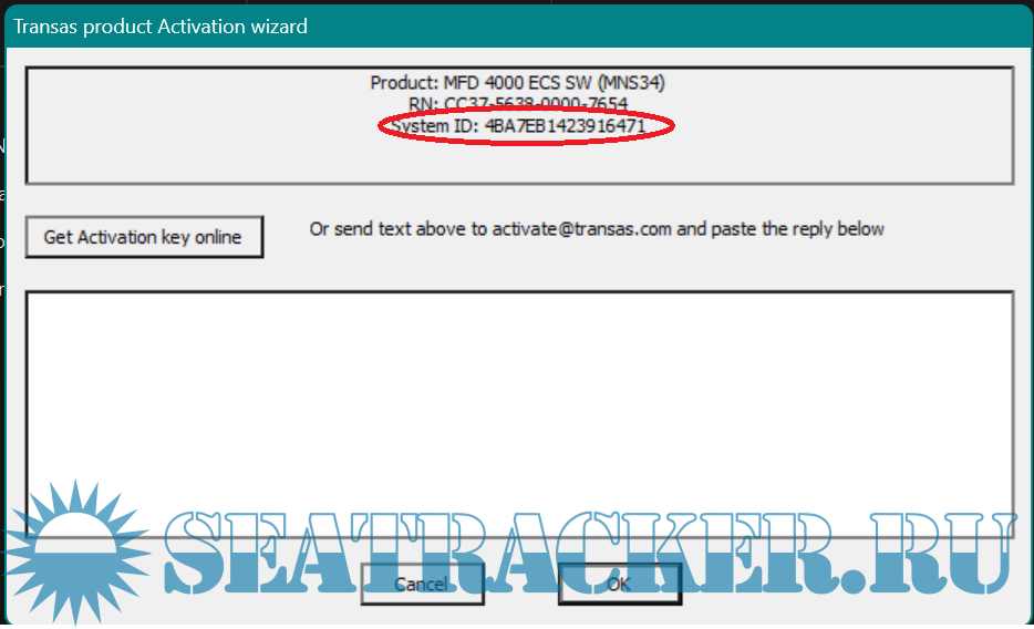

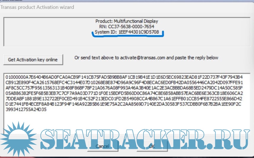

Возникла проблема с ЭКНИСом Transas NS-4000.
Программа исправно работала, потом обновился Windows 11 и у компьютера поменялся System ID (SID) (видно на скринах).
Подскажите, может, кто-то сталкивался с подобной проблемой, откат винды до предыдущего обновления и даже до заводских настроек не помог.
Возможно, есть способ вручную поменять SID или сделать так, чтобы ECDIS считал другие цифры.
Первый скриншот показывает SID который был до обновления, второй - после обновления.
Greetings, dear navigators!
I have a problem with ECDIS Transas Navi-Sailor-4000.
Programm worked good, but after update of Windows 11 my laptop sudenlly changed System ID (SID) (i can see it on the screenshots).
If someone also got this problem, how did you solve it? I was trying to delete las update, then i made factory reset, but it's still not working.
Maybe you know methods to manually set value of System ID for Windows or to put in Transas "License Activation Utility" SID other than installed.
There are two screenshots, first showing SID before update (with which license is activated), second - after update.
asacha   19-Jun-2025 20:38
Компания Sysinternals утилита NewSID, которая может изменить SID вашего компьютера.
manijak1   01-Jul-2025 04:51
Была такая беда. Тот же комп, та же Винда, те же драйвера - System ID lheujq&&&
После получения нового кода активации сделал копию жесткого Акронисом. Спасала несколько раз.
GeorgyZhilinsky ®   07-Jul-2025 21:21
manijak1, может, есть какой-то способ поменять System ID? Или хотя бы узнать где он записан, так как кроме как в проге Activation Utility нигде на ПК нет похожего шифра...
asacha   07-Jul-2025 23:10
Вообще надо куда-то на комп.форумы.
Сам SID, насколько я знаю, хранится в ветках реестра.
Скачал NewSid, распаковал, Свойства, совместимость с Win7.
Запуск от админа, работает.
