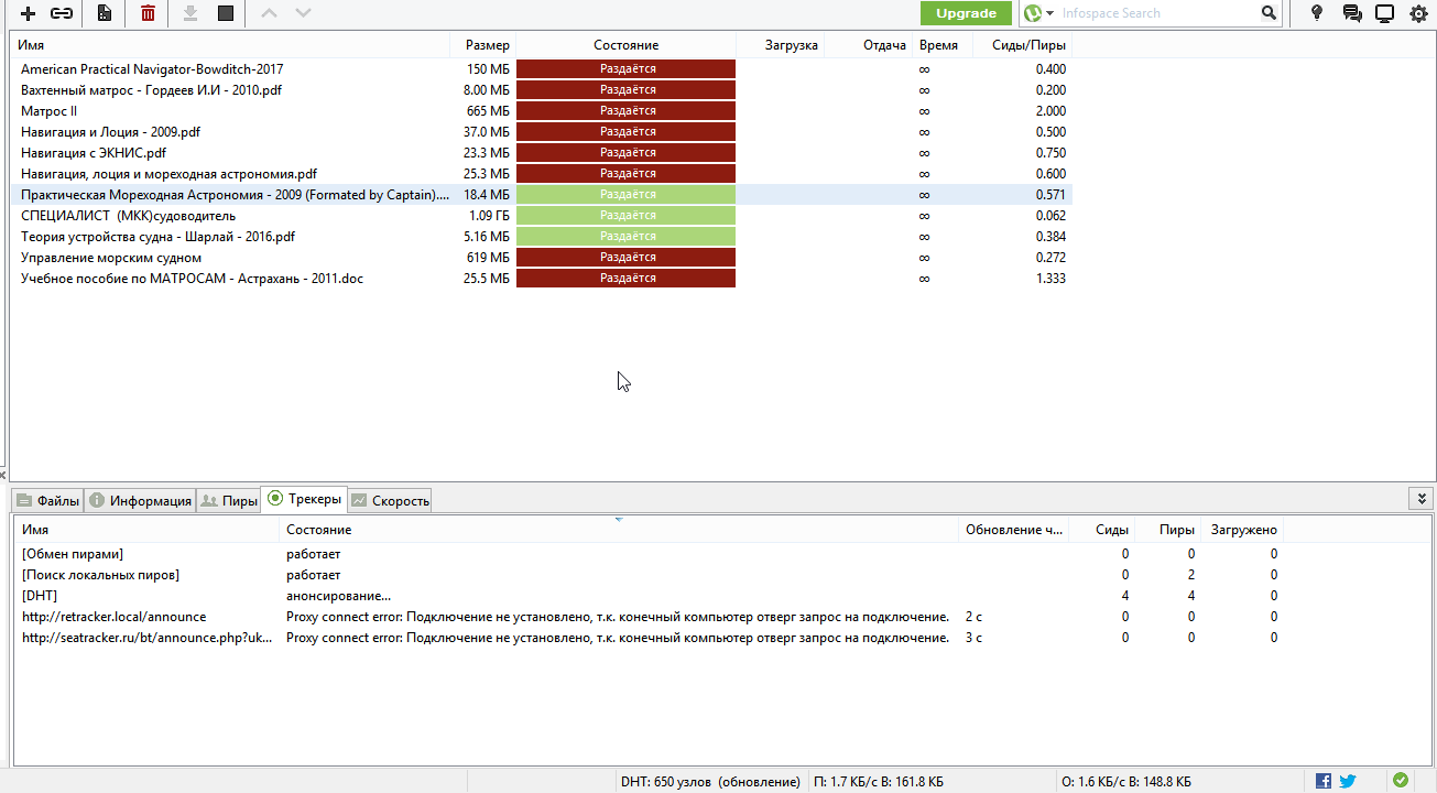

Почему покраснели раздачи и как это исправить? Хочу внести посильный вклад в функционирование трекера.
Arcan   31-Oct-2018 06:05
wickedsick19, спасибо за ваше рвение к посильному вкладу, но раздачи ваши покраснели видимо только у вас. Это может произойти по многим причинам. Наиболее часто встречающаяся - при запуске utorrent отсутствует в доступе каталог с торрентами (он может быть на внешнем диске, который отключен в момент запуска программы, к примеру). Чтобы выйти из этой ситуации - надо сделать проверку торрентов.
P.S. а еще у вас оранжевый треугольничек в правом нижнем углу окна utorrent , который сигнализирует о хреновой связи вашего компьютера с внешним миром. Это тоже может быть причиной покраснения.
zxc   31-Oct-2018 09:49
А что во вкладке Трекеры?
Если возникает ошибка на стороне сервера, она отображается здесь
Попробуйте отключить фаервол, антивирус, включить впн
wickedsick19 ®   31-Oct-2018 17:23
Arcan, о такой причине знаю, к сожалению, это не мой случай - все файлы лежат там, куда были скачаны, с доступом проблем нет.
zxc   31-Oct-2018 17:40
wickedsick19, у вас впн стоит или прокси включены?
Отключите прокси в настройках. Если вы их настраивали для рутрекера,то для нашего трекера они работать не будут

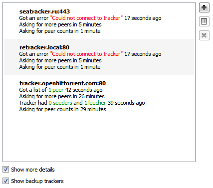

Господа, такой вопрос.

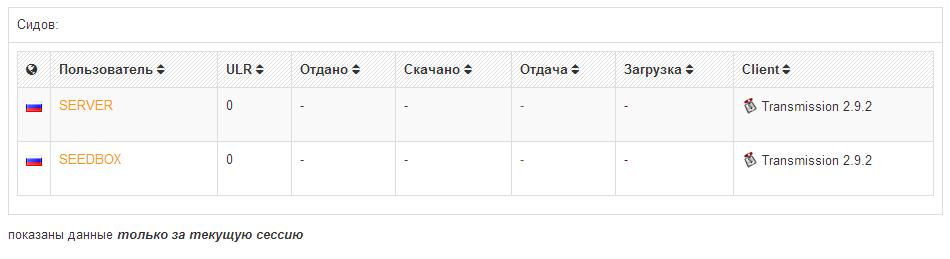

Статистика по раздаче показывает, что сидируют два автоматических сервера:
но при этом torrent-клиент показывает такую ошибку:
По какому принципу построена очередь к серверам на закачку?
А то уже неделю ожидаю, а загрузка не начинается.
zxc   24-May-2019 10:07
Loliboss, какой торрент клиент используете? Сидбоксы работают по принципу: когда появляется свободное соединение - торрент отдается. Сервер может освободиться сразу, а может и сутки вам ничего не отдавать.Поэтому в список трекеров был добавлен публичный openbittorent который позволяет скачивать в обход трекера
Loliboss   24-May-2019 11:08
zxc, использую в основном Deluge, но ошибки по трекерам сняты через Transmission.
