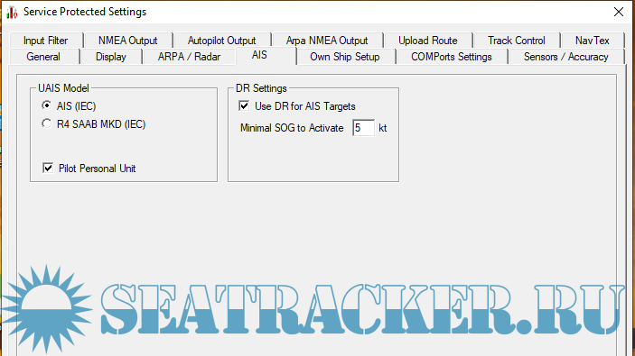

Здравствуйте!Подскажите что делать в случае если только один кабель от АИС?Точно знаю что работал на другом компе-выдавал все данные-компасс,позицию и аис.При установке на ноут -выдает только данные аис.

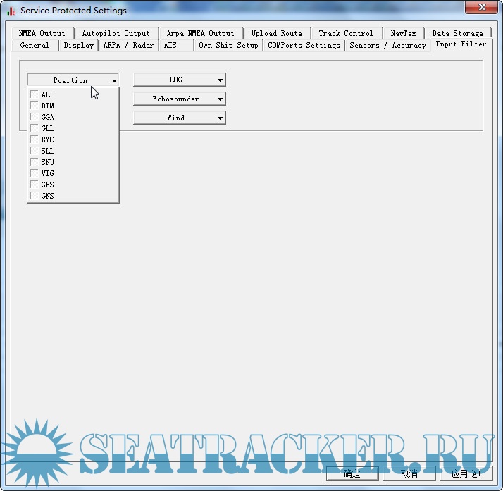

ableseaman1981, На видео (по установке данной программы) все показано как настроить. Порты для считывания сигналов GPS и ГКК указываешь куда подключил кабель от АИСа.
ableseaman1981   03-May-2022 14:34
Народ!У кого только один кабель с АИСа-в настройках на вкладке AIS поставьте галочку на pilot personal unit и use dr for ais target и все заработает!
