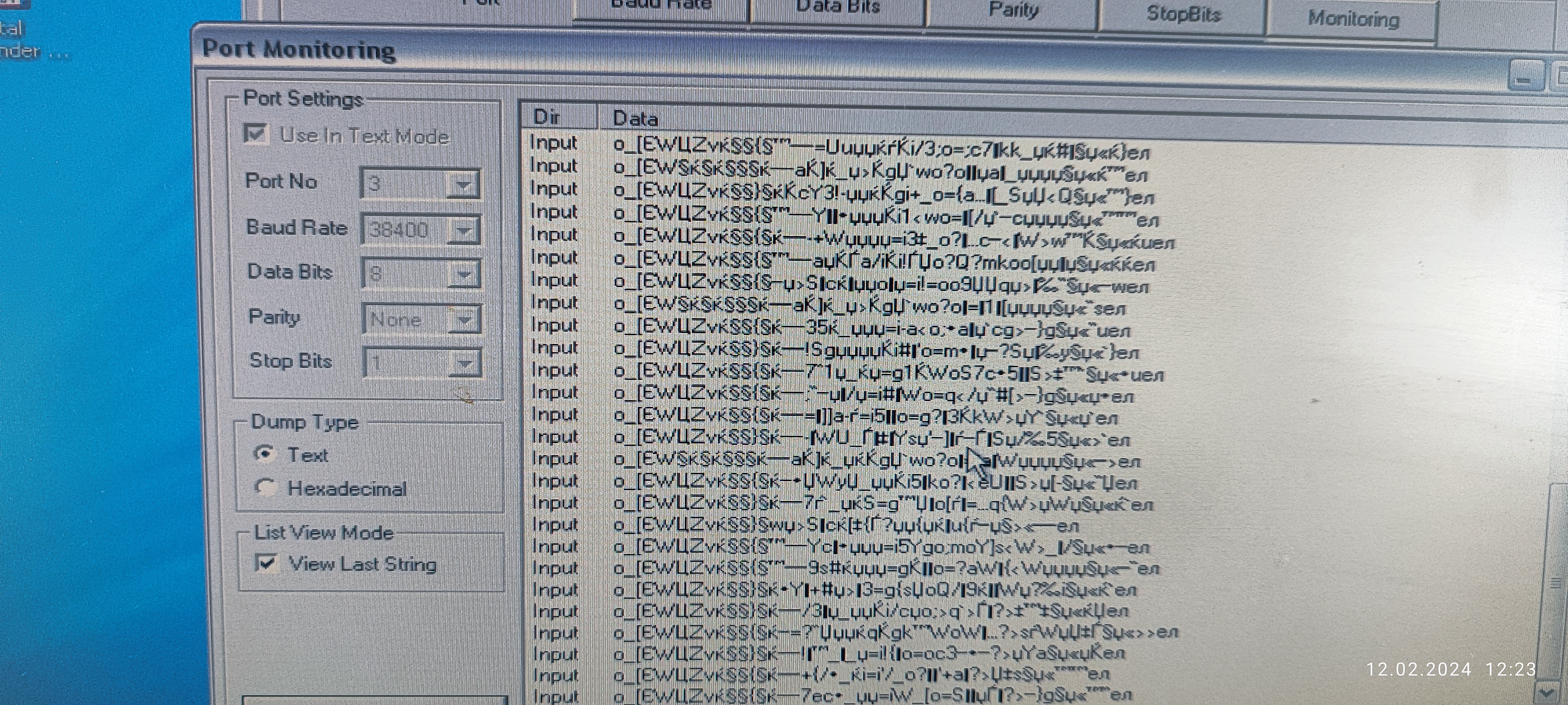

litlone   13-Feb-2024 00:32
D_E_A, нашёл проблему, поменял порт, перекинул проводки туда сюда, windows обновил оборудование, перезагрузился и всё заработало????
