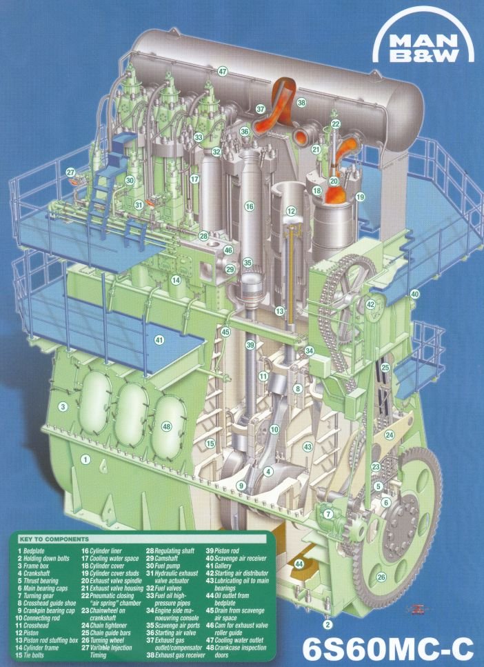

APPLEUSA ®   14-Feb-2015 15:58
Знаете ли Вы ?
Что это ресивер выхлопных газов - это емкость цилиндрической формы для сбора выхлопных газов, далее эти газы входят в турбины.
Англ. Exhaust gas receiver
На этом фото под номером 38

APPLEUSA ®   14-Feb-2015 19:50
Вкладыш - Bushing
Втулка - Cylinder liner
Выхлопной клапан - Exhaust valve
Выхлопной коллектор - Exhaust gas manifold
Головка поршня - Piston crown
Картер - Crankcase
Клапанная коробка - Valve chest
Коленчатый вал - Crankshaft
Компенсатор - Expansion joint
Компрессор - Compressor
Крышка цилиндра - Cylinder cover
Кулачковый вал - Cam shaft for exhaust
выхлопного клапана - Valve
Мотыль - Crank
Патрубок - Duck
Поршень - Piston
Поршневой шток - Piston rod
Пусковой клапан - Starting air valve
Распределительный вал топливных насосов - Cam shaft for fuel pump
Сальник штока - Piston rod stuffing box
Сопло , распылитель - Nozzle
Станина - Entablature
Топливный насос - Fuel injection pump
Турбокомпрессор - Turbocharger
Утилизационный котел - Waste heat boiler
Форсунка - Injector; fuel injector
Цилиндр - Cylinder
Шатун - Connection rod
3
APPLEUSA ®   15-Feb-2015 22:25
Давайте посомтрим ближе на один из цилиндров, здесь мы видим крышку цилиндра, и выхлопной клапан, внизу видно топливный насос. Большая, толстая труба, это гидравлическая труба для открытия выхлопного клапана, а 3 тонких от насоса - это топливные трубы высокого давления, которые идут от ТНВД к топливной форсунке.
ФОТО КЛИКАБЕЛЬНО ! ФОТО БОЛЬШОЕ !

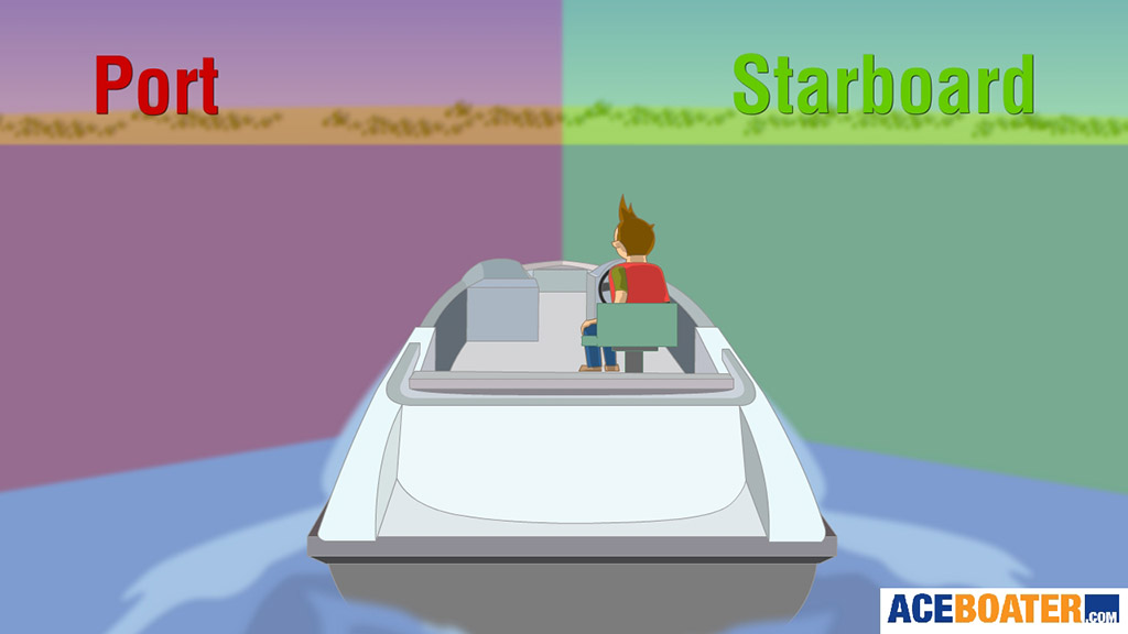

Starboard side - правый борт (right СПРАВА) П Р А В Ы Й
Port side левый борт (left СЛЕВА ) Л Е В Ы Й
на правом борту — зелёный огонь
на левом борту — красный огонь
Зелёный и красный — наиболее заметные в ночи огни.
