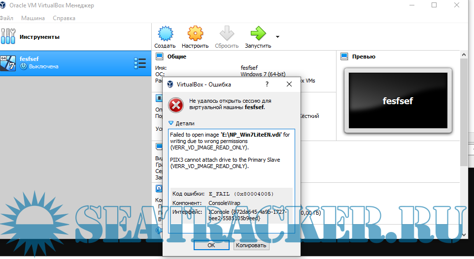

4yDuJIa, Файл скачанный через торрент - желательно скопировать куда нибудь в папку с виртуальными машинами или вообще на другой диск и снять с него атрибут "Read only"
К тому же, похоже, вы подключенный диск поставили как "slave". Он таким образом никогда не загрузится.
