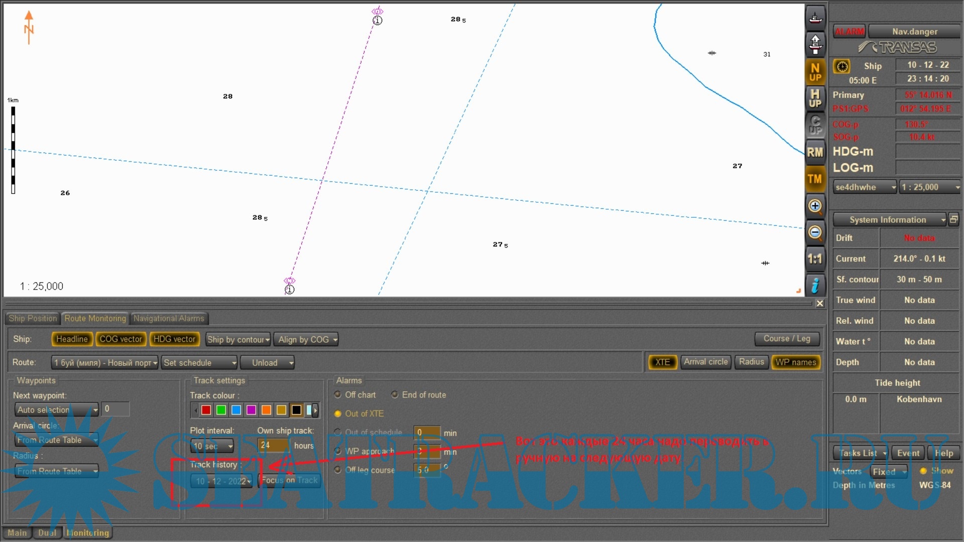

asacha   05-Dec-2022 14:18
BobbyDigital, Event через 24 часа исчезает
Monitoring - Track History - Выберите НЕТ.
Ну или... NAVI-SAILOR 3000. Руководство пользователя
ТРАЕКТОРИЯ СОБСТВЕННОГО СУДНА В NS
Установка элементов отображения траектории
Откройте панель Monitoring, выбрав соответствующую строку меню Tasks List
панели управления.
Закладкой в верхней части открывшейся панели Monitoring переключите
страницу Route Monitoring.
В зоне Track settings открывшейся страницы Route Monitoring установите цвет
формирующегося участка траектории выбрав его из предлагаемой палитры
Track сolour.
Нажмите кнопку Plot interval.
В открывшемся списке выберите дискретность отображения точек траектории
и нажмите левую клавишу трекбола (мыши).
В строке ввода Own ship track введите значение времени, которому будет
соответствовать длина отображаемой траектории собственного судна.
Откройте панель Logbook, выбрав соответствующую строку меню Tasks List
панели управления.
В левой верхней части открывшейся панели Logbook нажмите кнопку Filter.
Заполните флаговые поля необходимых для визуализации на траектории
групп событий.
Указанные события будут отображены в виде отметок времени на
установленной траектории движения собственного судна.
3

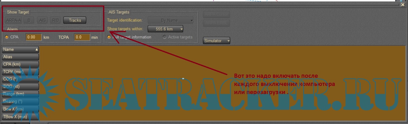

Кто заметил последний 24 часа след надо на текущий день включать в ручную автоматически не перескакивает. На 4000 вроде меньше было глупых косяков. И вроде на 4000 было так что если вылетела или вышел и зашёл то все сохранялось тут надо опять включить например трэк АИС целей в Target или есть какая возможность сохранить текущие настройки?
1
D_E_A   10-Dec-2022 08:30
BobbyDigital, Есть такое. Мне лично ещё не один взломаный транзас 3000 не попадался что бы автоматом трек переключался и настройки сохронялись. Всегда ручками переключал.

Leo67, всё нормально написано и понятно. По крайне мере я понял о чём речь, так как тоже эту проблему знаю в транзасе 3000. Ну в принципе эта проблемка со следом не критична, раз в сутки нажать кнопочку мне не в падлу. А то что настройки не сохраняются при выключении ноутбука это плохо. (больше кнопок тыкать при включении)
