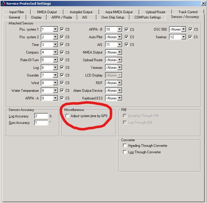

maxmaster   03-Apr-2017 19:44
уважаемые, подскажите, в нависейлоре 4000 сбивается время в логбуке, на компьютере время не сбивается, только в самом экдисе. спасибо
Arcan   04-Apr-2017 08:08
29937уважаемые, подскажите, в нависейлоре 4000 сбивается время в логбуке, на компьютере время не сбивается, только в самом экдисе. спасибо
Попробуйте в конфигурации отключить (снять галочку) Adjust system Time by GPS.
denssser   04-Apr-2017 16:28
как решить проблему с мышкой?установил на виртуальную машину.всё работает только мышка бегает по экрану как только перевожу указатель на сами карты!помогите решить проблему.
Arcan   04-Apr-2017 19:37
29966как решить проблему с мышкой?установил на виртуальную машину.всё работает только мышка бегает по экрану как только перевожу указатель на сами карты!помогите решить проблему.
Смотреть или ЗДЕСЬ или ЗДЕСЬ
maxmaster   05-Apr-2017 11:12
29943
Спасибо за совет, но не нашёл в конфигурации такой пункт, помогите скриншотом пожалуйста
maxmaster   06-Apr-2017 20:37
29997Ну, где то так:
тыц
Спасибо, но этот пункт нельзя изменить, и там стоит галочка. Как быть?
Arcan   07-Apr-2017 10:49
А вы при запуске NS меняете системное время/дату?
На сколько отличается время в логбуке?
Какой пояс часовой выставлен на вашем хост компе и на виртуальном?
maxmaster   15-Apr-2017 18:23
30062А вы при запуске NS меняете системное время/дату?
Дело в том, что карта установлена просто на компьютер, без виртуальной машины, на судне бумажные карты, а эту поставили неофициально. Часовой пояс на компе +2gmt, соответственно на картах тоже.
